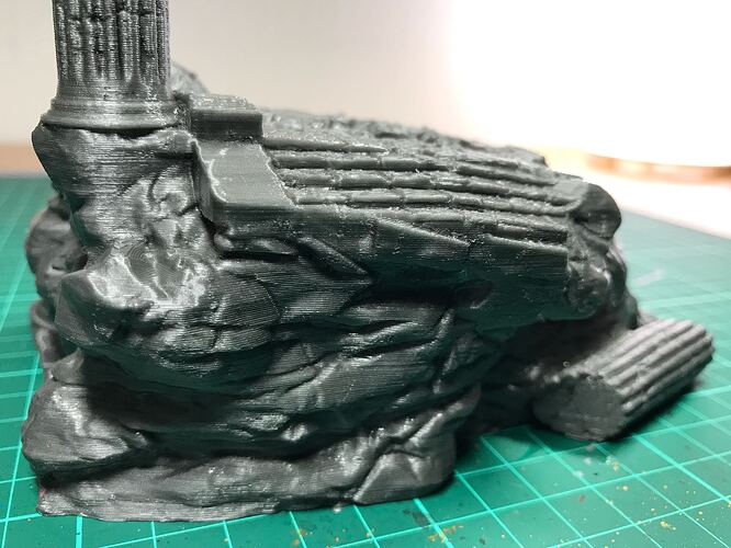

Ich habe heute mal testweise den Fablab Hut mit PVA gedruckt, und der ist einwandfrei geworden bei 35 mm/s Print Speed (und 50% Fan Speed).
IMG_3765
Am Material scheint’s also nicht zu liegen. Ich werde ueber’s Wochenende mal verschiedene Print Speed und Retraction-Einstellungen ausprobieren, und nochmal berichten.

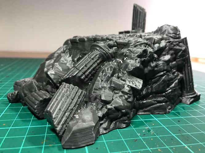

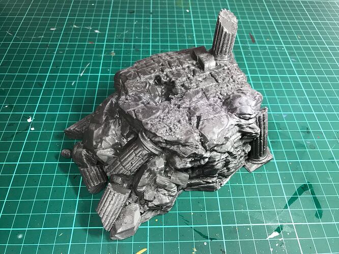

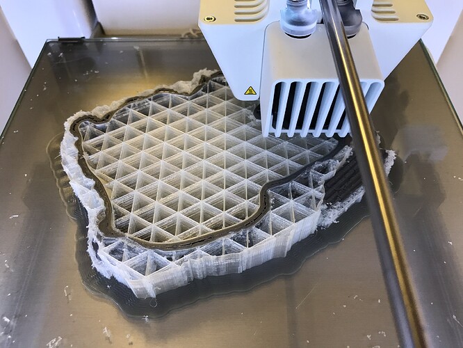

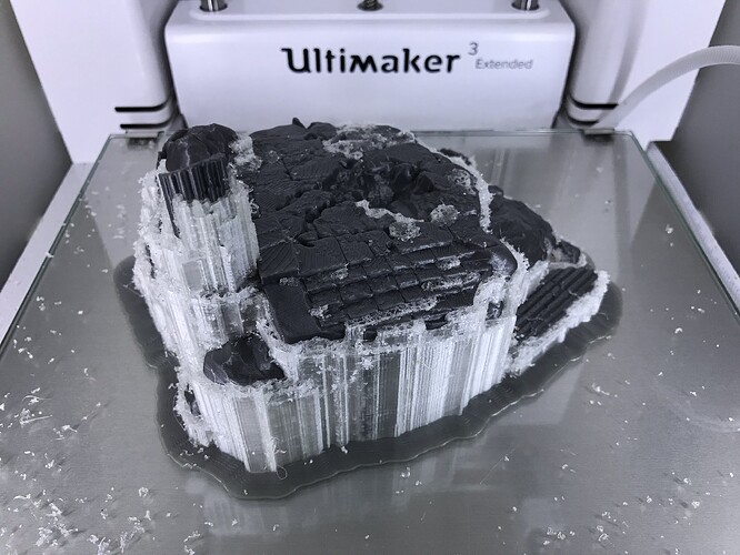

Wie versprochen habe ich ueber’s Wochenende ein groesseres Objekt gedruckt und den Print Speed auf 40mm/s halbiert. Die gute Nachricht ist, dass das PVA seinen Dienst verrichtet hat. Die eher Schlechte ist, dass der Druck mit 0.15 Layer Height, 1.2mm Wall Thickness, 40mm/s Speed bei 133g PLA und 122g PVA knapp 62 Stunden benoetigt hat. Dafuer bin ich allerdings auch mit der Qualitaet zufrieden.
Mittendrin:
Der fertige Druck mit Support:
Das Endergebnis:

Dass Teil sieht doch schick aus!:wink:
62h…so lange, jedoch ist das Ergebnis wirklich ansehnlich! Ich will auch einen Drucker mit Dualdruckkopf!
Falls Du irgendwann mal etwas “stabiles” für mechanische zwecke drucken willst, sollte sowieso die Geschwindigkeit reduziert werden, damit sich die einzelnen Layer ordentlich verschweißen.
