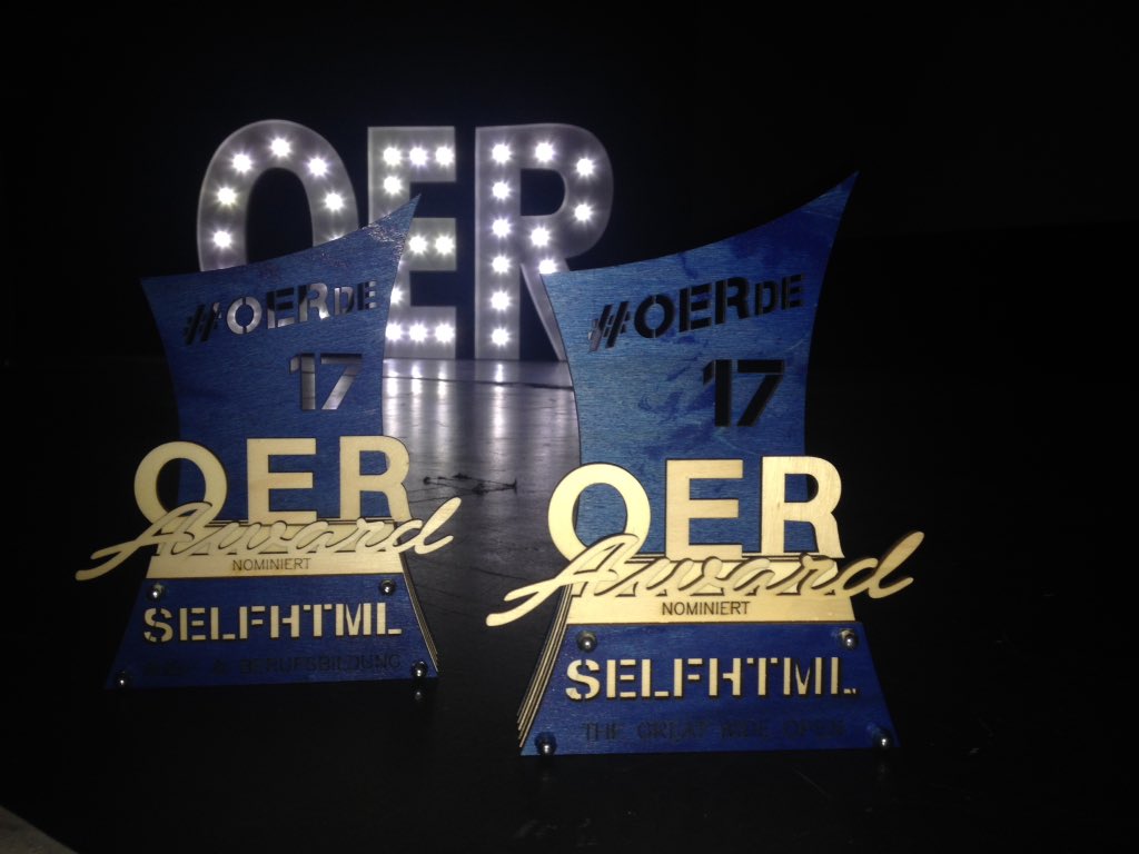

Nach Inspirationssuche auf Pinterest und schließlich einer finalen Idee dank einer Weihnachtskugel in Aachen hab ich ein wenig skizziert, das ganze in Inkscape umgesetzt, war im Baumarkt (für Schrauben und Lacke) und habe die ersten Prototypen schließlich am Freitag zum OpenLab zusammen mit @KaiObi gelasert. Hier ist das Ergebnis (die Kategorien sind natürlich quatschige Insider und nicht relevant für die Awards):
Was wir in der finalen Version anders machen werden:
- bei den kleinen Pokalen wird in die „Award-Ebene“ noch ein „Nominiert“ reingeschnitten.
- Der Entwurf hat noch ein paar Fehler beim Import nach RdWorks ergeben, die ich noch beseitigen muss (z.B. gab es plötzlich noch eine Kante, die das große E einfach abgeschnitten hat
, das hält nun mit Klebeband)
- Die großen Schrauben unten sind zu groß (6mm), wir werden nur 4mm-Schrauben (wie oben bzw. wie im Bild der lackierten Awards) nehmen und die Hutmuttern nach vorn setzen (das hat auch Vorteile, da wir dann die Gewinnerinnen und Gewinner ggf. erst ganz zum Schluss draufsetzen können, denn über die wird in der nächsten Woche noch abgestimmt).
- Die Lücken unten waren für eine Ständerkonstruktion eingelassen (ähnlich wie bei den Stadtsilhouetten), aber die Pokale stehen so gut, da brauchen wir die nicht.
- UND die vielleicht praktischste Änderung: zwischen den Ebenen liegen kleine gelaserte Holzringe, damit ein Abstand zwischen den Ebenen bleibt und es etwas plastischer wirkt. Die Ringe sind aber sehr klein (auch damit sie nicht über den Rand schauen) und wir mussten einige aus dem Fach unter dem Laserrost rausholen. Da werde ich je 2 an der kurzen Seite verbinden (Idee kam dank OpenLab-Menschen, ich glaube @Martin war es) , dann rutschen die nicht so schnell weg und lassen sich besser komplett halten.
Wir haben dann am Samstag noch lackiert und dabei 2 Varianten für die Farbverteilung ausprobiert (rot und blau wird es in jedem Fall, aber nach aktueller Meinung wird nun doch die vordere Ebene farbig, also so wie im roten Beispiel):
