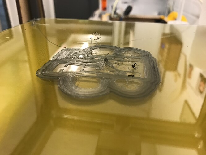

Irgendwie scheint der Ultimaker immer noch nicht zu drucken. Es sieht fast so aus wie eine verstopfte Düse (was ich bezweifle). Der Druck sieht sehr unsauber aus, fast so als würde er kein Material liefern. Dennis hatte dann den Bowdenextruder geöffnet und man hat deutliche Spuren der Zahnrad-Abdrücke im Filament gesehen.
Entweder verstopft etwas am Hottend, oder die Temperatur am Hotend stimmt nicht mit der gemessenen überein, so als wäre sie zu niedrig und das Filament wäre zu fest. (defekter Sensor?)

Nach wie vor unsauberer Druck.
Beobachtung: Temperatur schwankt bei 210° sehr stark um +/- 7°
