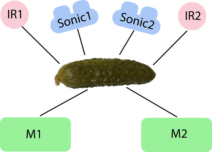

Ich habe mal überlegt, was der Roboter eigentlich für Funktionen haben soll. Natürlich mit so wenig Schnickschnack wie möglich.
Dazu eine Skizze:

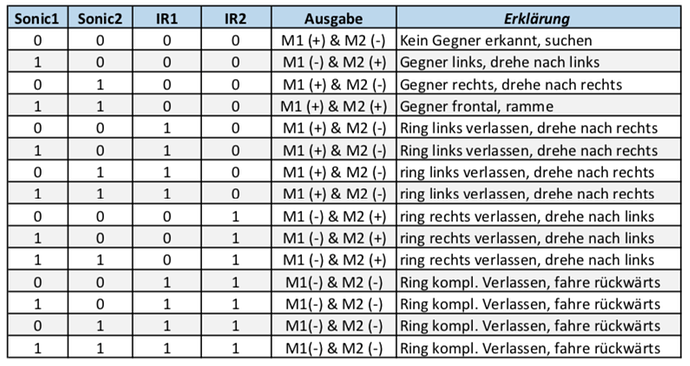

Im folgenden Bild ist die simple logische Erklärung, welcher Sensor high(1) oder Low(0) mit der jeweiligen Funktion hat. Die Controller-Gurke bekommt dem entsprechend einen Code geschrieben, der die gewollte Funktion umsetzt.
Eigentlich braucht man für einen Sumo-Bot nur Boolesche Algebra, da Erkennung und Fahr-Funktionen keine großartige Berechnung benötigen.
Natürlich sollen die Ultraschall-Sensoren vorher noch software-seitig justiert werden, so das nur Gegenstände im Nahbereich getriggert werden und nicht in fünf Meter Entfernung. In meinem Programm setzte ich auf die „NewPing-Bibliothek“ um den HC-SR04 zu benutzen.

:point_up: spielen wir mal die Fahrt durch und beziehen uns auf die Tabelle die ich gepostet habe.
Der :robot: erkennt den inneren Poller als Gegner und macht sich nun auf den Weg, diesen zu treffen. Dann wird er vorher die schwarze Linie überfahren und sofort springt eine der IR-Reflexlichtschranken an. Der mechanische Sumo-Held wird nach seiner Programmierung drehen und wieder, wenn die Lichtschranken Ihn frei geben sich auf den Weg machen. Ich habe die Lichttschrankenfunktion dominanter als die Hinderniserkennung im Programm.
Falls wieder ein Hindernis erkannt wird, zum Beispiel das Netz macht er sich auf den Weg und wird wieder die Linie überfahren.
Ich gehe bei der kreisrunden Arena davon aus, dass der Roboter so lange Ping-Pong spielt, bis er ein Ziel erfasst, welches keine Linie um sich hat und es bezwingt. :muscle:
